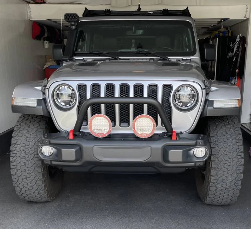

2018 3.6
Jeep Wrangler JL Should I Regear? 76C74EFC-7B95-4E04-A5F2-98C8CCA0D5F1
