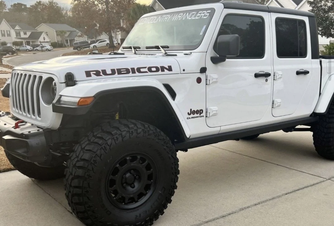

Jeep Wrangler JL +25 offset. IMG_4111
Jeep Wrangler JL +25 offset. IMG_4115
Jeep Wrangler JL +25 offset. IMG_4110

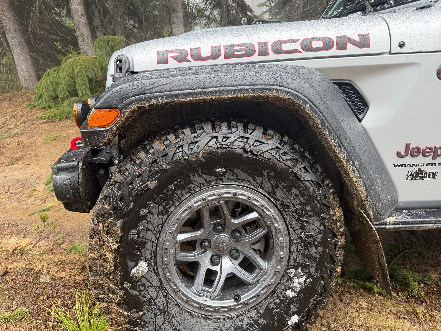

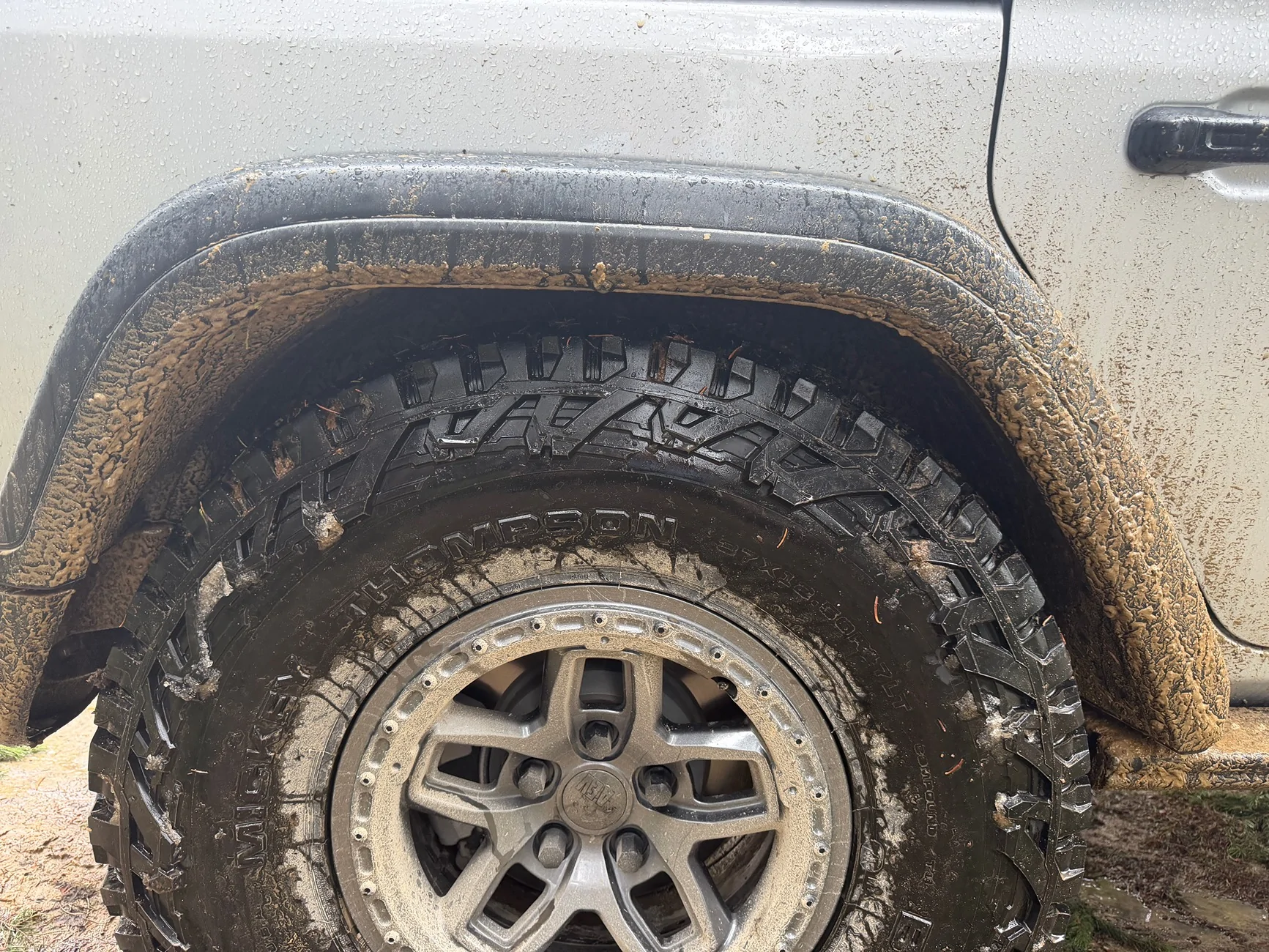

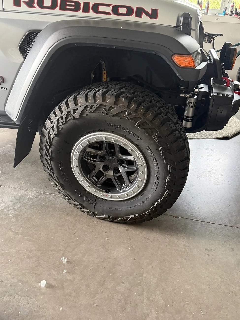

Mickey Thompson bb at’s. AEV 2.5 wheels AEV borah
Jeep Wrangler JL +25 offset. IMG_1188
Jeep Wrangler JL +25 offset. IMG_1152
Jeep Wrangler JL +25 offset. IMG_1157
