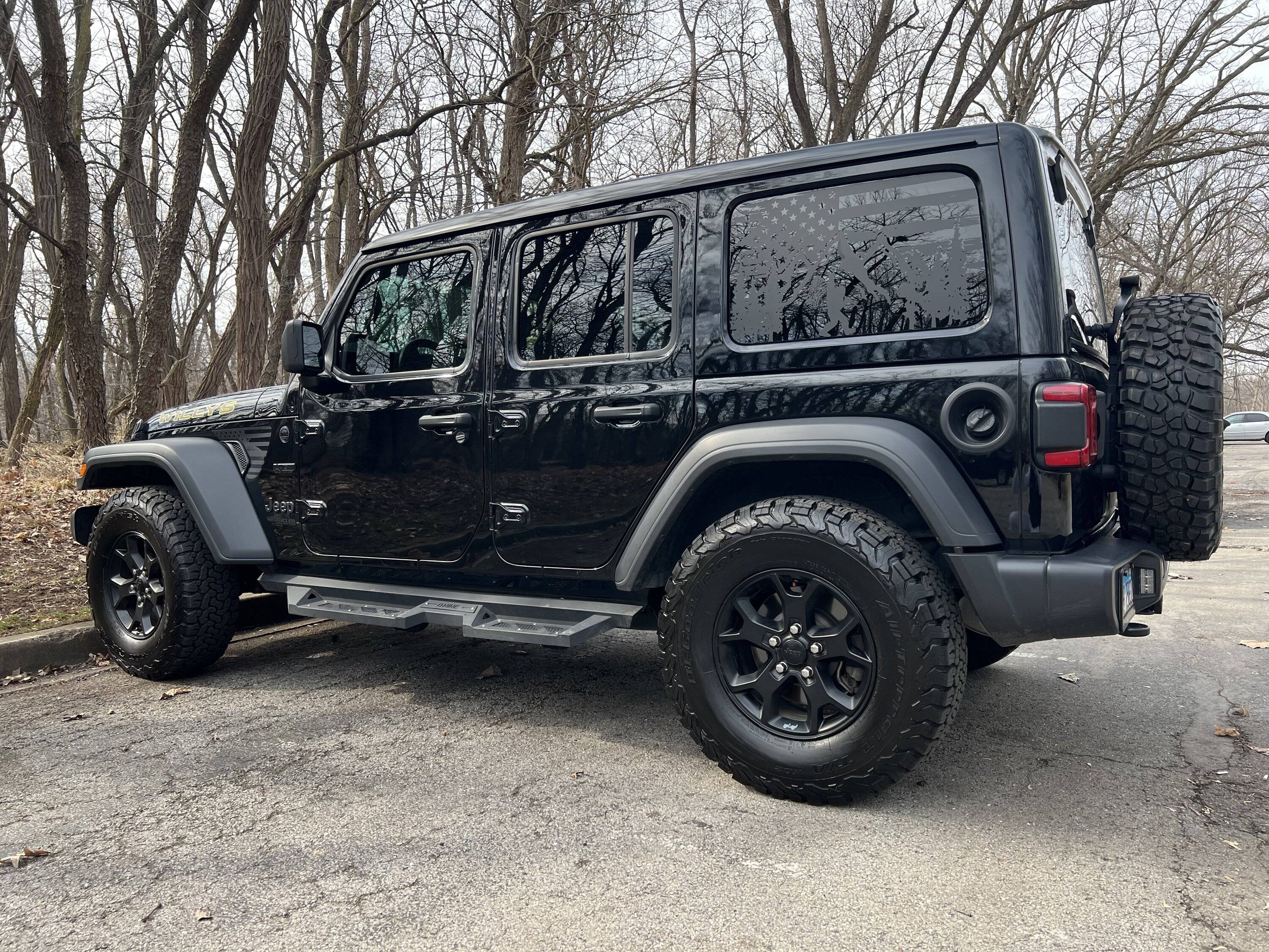

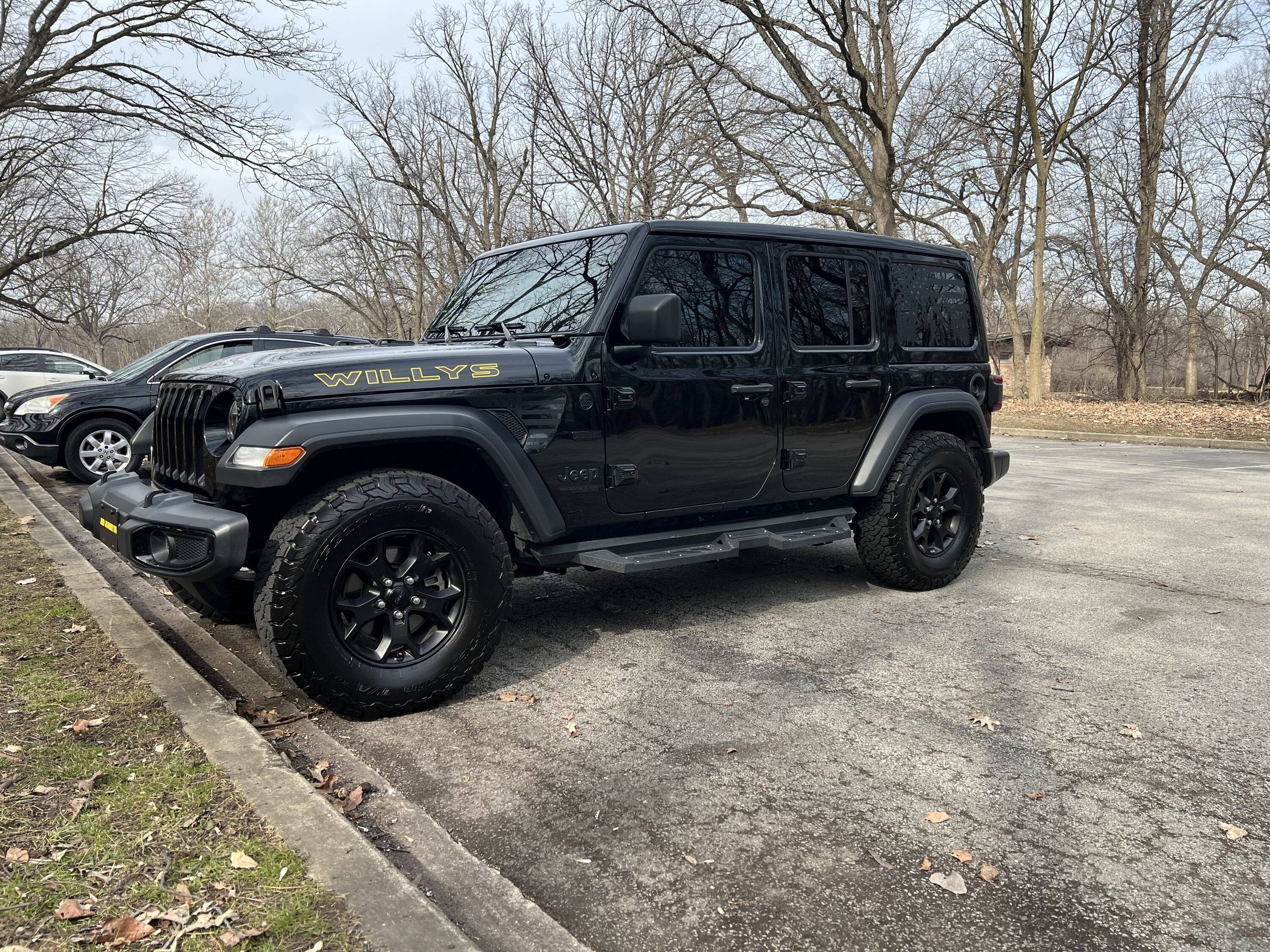

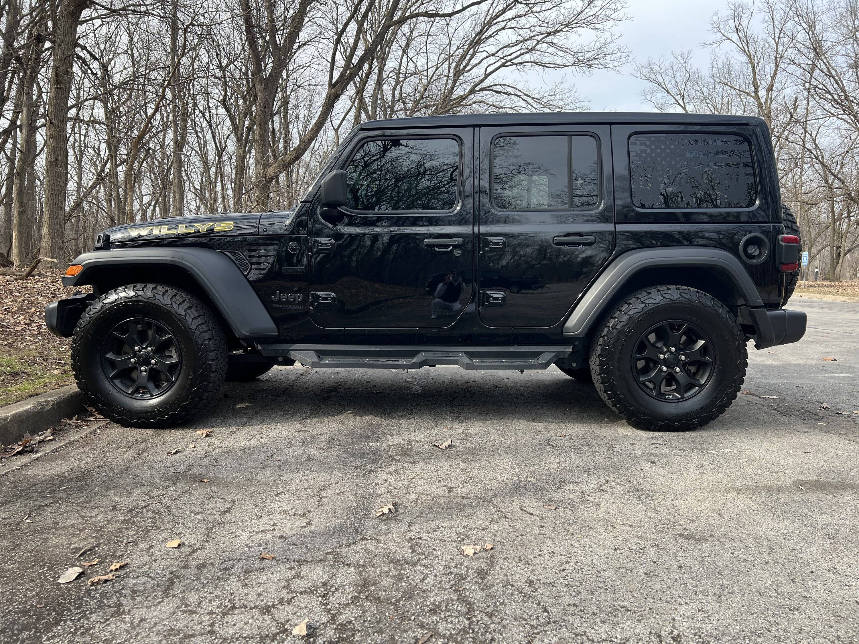

Here are couple pictures 2021 Willys stock on 285/75r17 KO2
Jeep Wrangler JL 285/75r17 E KO2 IMG_5074
Jeep Wrangler JL 285/75r17 E KO2 IMG_5073
Jeep Wrangler JL 285/75r17 E KO2 IMG_5072
